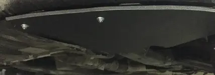

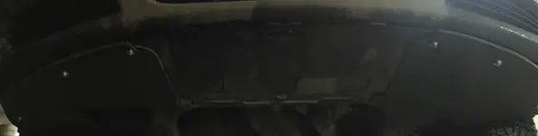

aracın altında sol tarafda fan kablolaması beyninin oldupu sağ tarafda ise korna radyatör suyu boşaltma kısmının olduğu kısımalara kendim evde dekota levha ile keserek yaptım tamponlarda bunların vida yerleri var gerekli ebatta vida bulup bağlayabilirsiniz
sağ taraf
sol taraf
bu ses yapmasın ve vida gevşemesin
son hali
vida kısımları
diğer tarad vida
yanlız vidaları uygun ebatta secin yerleri kırılmasın
bu arada karlıkları cıkarmayın
bu vidadan bulur iseniz daha iyi olur direk tampon eklerine gecirir altan vidayı sıkarsını

Kaan ellerine sağlık, kazasız belasız günlerde kullanman dileğiyle.
