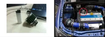

Merhaba arkadaşlar size danışmak istediğim bir konu var vectra b aracıma krank filtresi taksam nasıl olur sizce.
  • Krank filtresi, motorun aldığı fazla havayı tahliye etmek için kullanılan deliğe takılır. Esas a.jpg

onun yerine oil catch takın ;)

ya o fitre krank değilde egzantrik filtresi olsa gerek birde benım soyle bi sorum var yağ buharı geliyor ordan oda direk gaz kelebeğiyle emişe gidiyor ama benım aracımı sıkıştırdığımda haliyle egzantrik yağı çırpıyor ve daha fazla yağ emişe gidiyor buda gaz kelebeği ve rölanti motorunun daha çabuk kirlenmesine yol açıyor kanımca emme manifoldunada bi miktar yağ basıyor faydası belki valfleri yağlıyordur zararı da dediğim gibi olabilir yani bu konuda bilinçli bi arkadaş varmı bu olayı anlatacak ??

O yağın ve yağ buharının emmeye girmesi tamamen emisyon kuralları gereği. Yani çevre kirlenmesin diye üreticiler o buharı havaya salmıyor ve kolay yoldan "yansın gitsin" diyorlar.
Oil catch tank takarsanız yakmak yerine bu yağı biriktirip belli aralıklarla boşaltabilirsiniz, yani yine çevreci ama biraz daha bakım gerektiren bir senaryo olmuş olur.

Eski araçlar ile uğraşanlar bilir, direk hortumla yola salardık. Yolda yağlar olurdu eskiden. Diğer konuda bunun faydalı olabileceği sorusunu düşündürmek için sormuştum, yanlış anlaşılmış sanırsam.

peki gerek var mı? böyle bişey yaptırmaya. arabaya performans bakımından faydası var mı?
