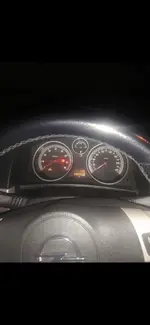

hayır yanıp sönen bişey yok araç simgesi sabit yanıyor. marş almıyor.
strained
25 Tem 2018
21
Tüm ışıklar sönüyor araç işareti sönmüyor

Marş yaparkende o ışık sabit kalıyor yanıp sönme yok

O zaman farkli durum var üstad arıza kodu kaydetmiştir bize söyleyin yardımcı olalım eğer anahtar okumazsa yanıp yanıp döner gaz ve frene basın anahtarı hazır konuma getirin arıza kodları çıkar km sayacında
