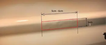

evet opakta boya içine katılıyormuş vernik fakat bazı opak araçlarda boyadan sonrada vernik atıldığını duydum bu yüzden kararsız kaldım,10x10cm alana boya yapacağım arka bagajda sanırım sonradan vernik atmasamda sorun olmayacak
    53.4 KB · Görüntüleme: 21
