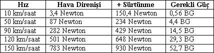

Açıkçası her otomobilin amacı aynıdır. Önce belli bir hıza ulaşır ve sonra o hızda kalır. Ve bunu yaparken çok basit bir fizik kanunundan yararlanır: Hareketin Korunumu Kanunu. Bu kanuna göre “cisimler başka bir kuvvet tarafından müdahaleye uğramadıkları takdirde aynı hızda ve aynı yönde harekete devam ederler”. O yüzden alt vitesler hızlanmanız için, üst vitesler ise hızlı gitmeniz için idealdir.
Bir araba belli bir hızda giderken onlara müdahale eden “başka bir kuvvet” hava direnişi ve sürtünme kuvvetidir. Eğer bu iki kuvvet olmasa otomobilinizi 90 km hıza çıkarıp motoru kapatabilir ve saatlerce hiç durmadan aynı hızda devam edebilirdiniz.
