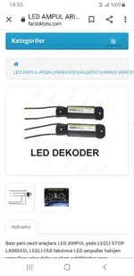

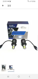

Selamın aleyküm astra h sedan aracım için kısa farlara 8000 l h7 56 watt led aldım çin malı ürün 56 watt olduğu için arıza lambası yakmaz diye düşündüm sürekli sol far hatası alıyorum kapatıp açınca 2 dakika sonra kapanıyor gerçek 56 watt mı bilmiyorumda
Bende biraz araştırdım 21 watt lık canbus led dekoder önerdiler başka türlü arıza uyarısı gitmez deniyor
Kafama takılan 2 soru var
1. Led kutusunda 56 watt deniyor ampul başına 56 watt mı yoksa toplam watt mı
2. Çin malı ampullerin watt ve lümen değerleri ne kadar doğru

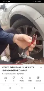

Aynı sorunu bende yaşadım benim sağ far sönüyordu + ve - uçtan kablo alıp ufak bir ampul bağladı sorun çözüldü
Bende sadece sönen fara uygulama yapsam sorun çözülür mü ve birde araca ekstra yük biner mi yoksa eşitlenirmi watt değeri

Teşekkür ederim 21 watt led dekoder sipariş verip sönen fara bağlayacam sonucu burada paylaşırım

Aldığın ledler csp ledse göz alma durumu olmuyor halojen gibi odaklıyor

Neden beyni yansın hocam şimdi ledler düşük watt ..dirençle orjinal değerlere gelmiyor mu ve araçta arıza olarak algılamıyor
Led yerine 85 watt bir h7 halojen ampul kullansam araç yine arıza lambası yakmaz sadece 55 watt 'ın altında olunca hata veriyor
Ben bir süre kullanıp led aydınlatmayı beğenirsem sonra ahl kodlaması yaptırıp 35 watt bir ledi bile çalıştıracak hale getirecem dirençsiz.. elektrikçi ile konuştum
Ahl kodlaması yapılınca led başı 35 watt olması gerekiyor dedi eger yine olmazsa 5 watt direnc koyduğunu söyledi 5 watt 'ın da araca bir zararı olacağını düşünmüyorum

Direnci direk aracın artı eksisine bağlamayacam montajı kendim yapacam aracın kendi kablosunu kesme veya sıyırma yapmayacam led ampulün soketine bağlayacam şu şekil takacam istediğim zaman kolayca sökecem aracın kendi kablolarını bozmayacam
