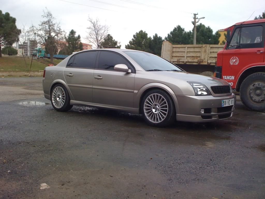

corsa c 17" jant 30mm yay
misalen aşağıdaki jantlardan düşünüyorum 1.7 corsam için.
30mm prokit ile sürtme yapar mı?

40 yanak takman lazım, o da orjinal ebatı aşıyor biraz, fotoğraftaki jantın replikası (CMS) olarak mevcut bende, 4x100 olarak hemde.

Yaylarınız eibach marka ise hele de prokit serisi ise çok başarılı bir performans yayı olduğundan sürtme hoplatma zıplatma gibi rahatsız eden şeylerle karşılaşmazsınız.Çünkü alçatma yayı değil performans yayıdır.İnsanlar piyasada satılan her yaya prokit diye atlayıp alçatma yayı alıp performans yayı olduğunu zannediyor.Yani 30mm lik eibach yaylar jantınız geniş ofsetli değilse(fotodaki jantsa geniş ofsetli değil) ve 255 taban lastik kullanmadığınız sürece hiç bir şekilde sürtme yapmaz....
Benim tavsiyem 215-55-17 olur abi.Hem yakıtı çok etkilemez hem de genişliği çok hoş olur.Ayrıca yanak inceliği de normal olduğundan konforu çok fazla bozmaz...ancak o boyutlarda bir lastik normal lastiklere göre 2 kat pahalı oluyor ve genelde çoğu performans serisi oluyor.Yağmur ve kumul yollarda tutunması çok zayıf oluyor.corsa c gbi HB ve hafif bir araçta o tür lastikler en ufak bir sert kalkışta yağmurda takır tukur patinaja düşüyor.O yüzden seçeceğiniz lastik markası ve modeli de burada önemli rol oynuyor.Ben size bir kaç tavsiyede bulunayım:

55 yanak 17 olursa bence davlumbazda sorun olur
17 yi 40-45 kurtarır diye düşünüyorum ama
16 da 45 -50 kullanıyorlar.

o fotodaki oz racing jantın 15" olanını nerden bulabiliriz tahminen ne kadardır?

15 leri güzel durmuyor bu jantlarda büyük en az 16 olması lazım şık durması için.
araştırma ile forumlarda sahibindende bakarak bulursunuz
takımlarıda 600-800 arasında olur

Spor yay ile o ebatlardaki lastikle corsa oturur kalır, yerinden yürümez.;)
