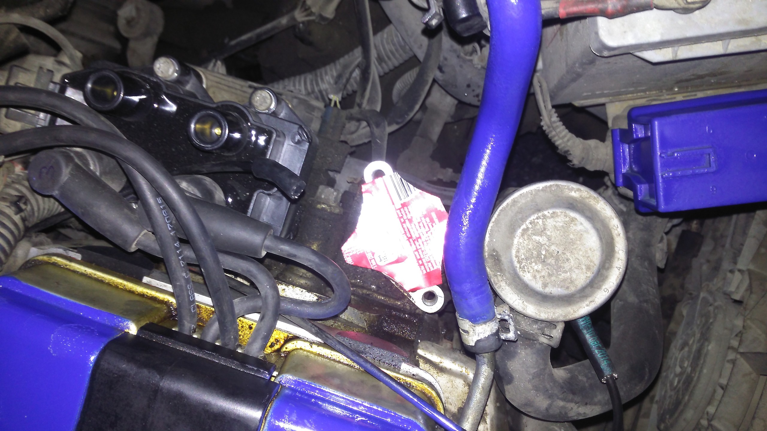

Egr valfi iptalini buraya conta keserekmi yapıyoruz ?
beyaz guvercin
3 Haz 2008
5,646
üstteki emmeye giden kısmı körle alttakini kapatırsan egr nin yayı contaya çarpıp bozulur

Elimde vakum göstergesi var egr valfinin emme manifolduna giren meme ye bağlasam tam tepkime alabilir miyim? Yada nereye bağlamalıyım

İptali bu şekilde gerçekleştirdim belki faydası olur.

Faydasını gördünüz mü? Yakıt durumunda falan değişiklik oldu mu?
Sent from my iPhone using Tapatalk
Şöyle söyliyim egr iptali ile katalizör, orta susturucu iptali ve son susturucu orijinali ile değişti. Aracım lpg de 33 kuruş yakıyordu öncesinde şuanda 26 kuruş civarı bir tüketimi var. Ve performansı hissedilir şekilde arttı. Önümüzdeki iki gün içerisinde dyno testine sokmayı düşünüyorum. Sonucu sizinle paylaşacağım.
