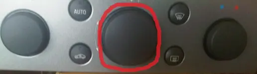

  3. Klima orta tuşunun verimsiz çalışması
Klima tuşunu kontak spreyle temizledim düzeldi fakat 2-3 sonra yine aynısı oldu kontak sprey biraz eskiydi ondan mıdır acaba?

"Klima orta tuşunun verimsiz çalışması" ne demek istediğinizi tam anlayamadım

sağ ve sol tuşlarda sıkıntı yok ama ama orta tuş 1.kademeden 7 7.kademden 3'e gibi şaçma sapan hareket ediyor kapatmak için 10 dk uğraşıyorum

https://www.youtube.com/watch?v=kCxdMSXEJHM[/url]

O videodaki uygulamayi yaptim duzeldin ama 1 2 gun sonra yine bozuldu

Kontak spreyı yerıne wd40 kullanın daha etkıl8 ve uzun omurludur

Wd40 yag katkılı bir ürün okdugundan sıkıntı yaratmaz mi?
Özellikle yağsız kontak sprey kullanın diyor videoda

wd40 balçık gibi yapıyor. würth balata temizleyici tuşa sıkın. baktınız olmuyor elektronikçiden alıp değiştirirsiniz. ben 2 vectramdada würth balata temizleyici sıktım sorunsuz olmuştu.

bahsettiğiniz ürün bu mu acaba
https://shop.wurth.com.tr/genel-temizleme-sprey-500ml

bahsettiğim ürün bu evet.
