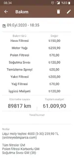

Herşeye eyvallah ta 15-20 tl kar peşinde olduğumuza nasıl emin olabiliyorsunuz. Gerçekten alınıyorum bu tip söylemlere.
En son yağ-filtre bakımına 1000tl harcadım. Kar peşinde olsam muadil filtre, ucuz yağ alırdım.
Aracı üreten kitapçığına musluk suyu yazmasa zaten bu kadar ısrarcı olmam. Ama dediğiniz gibi ilk fırsatta saf su ile değişimi yaptıracağım inşallah... Faydası olmasa bile, az çok fikir sahibi olduğumuz içme suyu kirecinden, oksidasyonundan koruruz belki.
